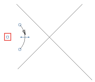

编辑圆倒角圆弧的步骤:
圆倒角圆弧将高亮显示,并且会显示图形手柄:

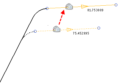

可以修剪
或延长
圆倒角圆弧任一侧的两条直线以拟合圆倒角圆弧:
圆弧和另一条直线也会更新:
圆弧和另一条直线也会更新:
