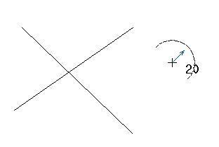

假定我们有下列线。
“圆倒角圆弧”选项将修剪原始线,以仅保留新的圆倒角。“圆倒角圆弧未修剪”选项保持原始线不变。

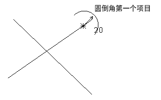

请注意,光标已变成一个附加值和箭头的圆弧。附加的值是默认半径值:
要在创建圆倒角圆弧的过程中更改默认半径,请直接在图形窗口中键入半径命令 r,并在命令后面提供新半径值。例如:
r 50
按 Enter 键。
新的半径值将成为默认半径值,并已附加到光标。您还可以使用“选项”对话框的“圆弧”页面更改默认半径值。
如果将光标移动到合适的对象上,智能光标会告诉您可以选择该对象作为第一个项目:

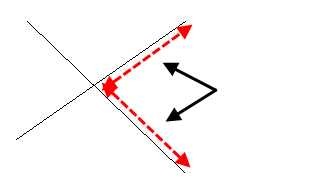

对于两条交叉的线,有四个圆倒角圆弧方案,如下所示。因此,线的选择位置很重要。
确保选择位于圆倒角圆弧所在相交同一侧的线。
假设我们想要以下圆倒角圆弧(修剪):
我们可以选择任意位置的两条线,如下所示:

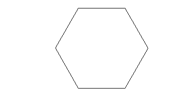

圆倒角圆弧被增加到两线相交位置的复合曲线上。这些圆倒角圆弧成为复合曲线的一部分。
在复合曲线上创建圆倒角圆弧的步骤:
光标已变成附加了值和箭头的圆弧。附加的值是默认半径值。按照上文所述更改默认半径类型。
将光标保持在复合曲线上时,智能光标将显示新圆倒角圆弧所在的位置(见下图):
如果两条线在复合曲线的任意位置相交,则增加圆倒角圆弧。
在我们的示例中,复合曲线上增加了六个圆倒角圆弧:
圆倒角圆弧已作为复合曲线的一部分进行了编辑。
