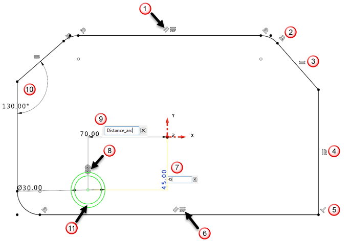

绘制模式使用工作平面组连接项目,工作平面组可以重新定位并用于应用尺寸约束。根据绘制的几何形体,某些约束将自动应用。您还可以使用“绘制”工具栏应用更多约束。
创建绘制并应用约束的步骤:
按钮以显示约束标签:
“平行”约束,强制两条水平直线保持平行。 |
“相切”约束,强制圆倒角圆弧与直线保持一个切点。 |
“相等”约束,强制两条直线长度相等。 |
“垂直”约束,以所显示工作平面的 Y 轴为基准,强制直线保持垂直。 |
“垂直”约束,强制两条直线互相保持 90 |
“水平”约束,以所显示工作平面的 X 轴为基准,强制直线保持水平。 |
“尺寸”约束,用于保持圆弧中心与工作平面之间的距离。 |
“同心”约束,强制两个圆弧具有相同的中心点。 |

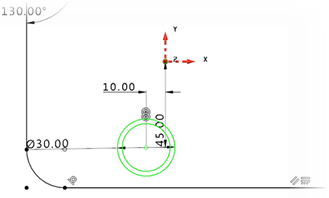

“尺寸”约束,按照参数 Distance_arc = 70 的定义,保持圆弧中心与工作平面之间的距离。如果参数值发生更改,例如更改为 10,该绘制项目以及所有从属项目会自动更新:
“尺寸”约束,保持两条直线之间的小角。 |
完全约束的项目将变为绿色。 |

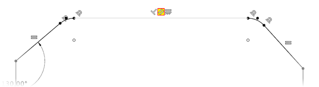

拖动空心点仅会移动直接连接的项目。
实心点表示重合约束。当拖动实心点时,PowerShape 会调整所有项目的大小并移动它们以保持受约束的几何形体:
