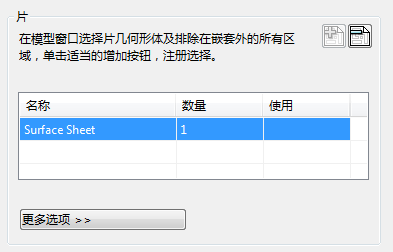

使用对话框的“片”区域可选择几何形体并将其注册为片以用于嵌套:
增加为有组织片 - 单击此按钮可将选定几何形体注册为用于嵌套的片,并将其增加到“片”列表中。您可以同时选择几何形体的多个部分,并将其增加为单独的有组织片。每个片本身可以包含多个项目,这些项目的相对位置保持不变。
删除片 - 从“片”列表中删除选定片。
名称 - 显示增加为片的对象的名称。
数量 - 显示片的数量。您可以在此列中输入一个值来创建片的副本。如果创建的零件过多而无法排列在一个片上,多余的零件将排列在片的副本上。
使用 - 以百分比显示片的所有实例上嵌套的零件占用的面积。

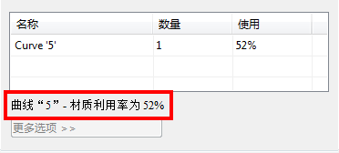

当您在当前模型中的一个片上移动鼠标光标时,特定片实例的面积使用量将显示在“片”列表下方:
当一个模型上有多个片时这非常有用。

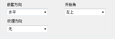

更多选项 - 选择片后,单击此按钮可显示所选片的其它嵌套选项:
嵌套方向 - 从下拉列表中选择所需的嵌套方向。
开始角 - 从下拉列表中选择嵌套的起始位置。
纹理方向 - 从下拉列表中选择纹理方向。

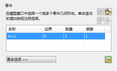

使用对话框的“零件”区域可将项目注册为零件,并可控制它们在片上的嵌套方式:
增加为单个零件 - 单击此按钮可将选定几何形体作为单个零件增加到“零件”列表中。您可以使用此按钮将多个几何形体注册为单个零件。
增加为独立零件 - 单击此按钮可将选定几何形体作为多个独立零件增加到“零件”列表中。您可以使用该按钮同时将多个几何形体注册为独立零件。

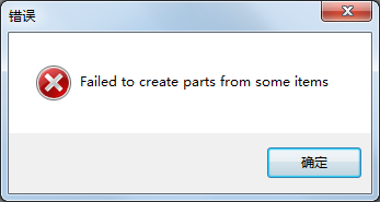

开放曲线和文本项目无法增加为独立零件,因为它们必须包含在有效边界内。如果尝试在此类嵌套程序中包含开放曲线或文本项目,系统将显示一条错误消息:
单击“确定”以继续执行嵌套程序,并忽略不兼容的项目。
增加为有组织零件 - 单击此按钮可将多个选定几何形体作为多个有组织零件增加到“零件”列表中。每个零件本身可包含多个项目,这些项目的相对位置保持不变。
删除零件 - 从“零件”列表中删除选定零件。
名称 - 此列显示增加为零件的对象的名称。
边界 - 在此列中输入一个值,以指定零件周围的间隙。
数量 - 在此列中输入一个值,以指定要嵌套的零件副本数量。
嵌套 - PowerShape 在此列中指示应用上一个嵌套操作时已嵌套零件的数量。

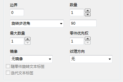

更多选项 - 在列表中选择零件后,单击此按钮可显示选定零件的其它选项:
边界 - 如上所述。
数量 - 这是 PowerShape 将尝试嵌套在片上的此类项目的最小数量。在已嵌套此数量的项目后,PowerShape 将尝试嵌套更多项目,直到输入的最大数量。您可以在此列中输入一个值,或使用箭头来设置值。
零件旋转 - 从下拉列表中选择零件旋转方式。
旋转角度 - 输入零件旋转步进角度或以空格分隔的角度列表。
最大数量 - 输入可嵌套的零件最大数量。您可以在此列中输入一个值,或使用箭头来设置值。
零件优先权 - 输入零件的优先权。使用优先权 1 表示具有最高优先权的零件。您可以在此列中输入一个值,或使用箭头来设置值。
镜像 - 从下拉列表中选择一个选项来指定零件是否可镜像以及要使用的镜像方法(如果可镜像)。
纹理方向 - 从下拉列表中选择零件的纹理方向。
随零件旋转文本标签 - 当复制零件时,PowerShape 会旋转零件以在片上适当放置它们。选择此选项还可以旋转所旋转的零件内包含的任意文本标签。
迭代文本标签 - 当您复制包含文本项目的零件时,选择此选项可为每个副本生成一个唯一的标签。例如,如果零件具有一个包含字符串“A1”的文本项目,则副本中的文本将包含“A2”、“A3”等等。这非常有用,因为可以轻松识别每个嵌套的项目。

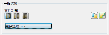

使用对话框的“一般选项”区域可指定要在嵌套零件时使用的一般参数:
零件距离 - 使用这些按钮可以选择要如何计算零件之间的距离:
边界到边界 - 单击此按钮可按零件边界的和来计算相邻零件之间的距离。
边界到间隙 - 单击此按钮可按零件边界与边界间隙的和来计算相邻零件之间的距离。
重叠 - 单击此按钮可按最大零件边界来计算相邻零件之间的距离。

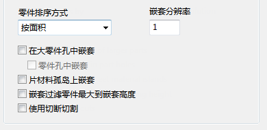

更多选项 - 单击此按钮可显示其它一般选项:
零件排序方式 - 从下拉列表中选择一个选项可指定具有相同优先权的零件的嵌套顺序:
嵌套的分辨率 - 输入值以指定嵌套模式的精确性。零件之间的实际距离可以大于指定值一个分辨率单位。分辨率越小,嵌套的精度越高,但计算布局的速度越慢。
在大零件孔中嵌套 - 如果选择此选项,可以将零件嵌套在较大零件的孔中。
零件孔中嵌套 - 如果一些嵌套零件有孔,则在选中此选项的情况下,PowerShape 会尝试将零件嵌套到先前所嵌套零件的孔中。如果这不可行,则零件将嵌套在片上的其它位置。
片材料孤岛上嵌套 - 如果片材料包括一些孤岛,则在选中此选项的情况下,PowerShape 会尝试将零件嵌套到片材料孤岛的孔中。如果这不可行,则零件将嵌套在片上的其它位置。
嵌套过滤零件最大到嵌套高度 - 过滤零件是其它零件按优先权顺序嵌套后的任何空间中包括的零件。您可以通过设置最大零件数量定义过滤零件。
使用切断切割 - 选择此选项可将嵌套零件正交对齐,从而可使用切断切割来对片进行横切(以任一方向),而不贯穿嵌套零件。
