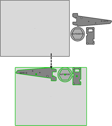

当您选择“增加为单个零件”时,多个几何形体将注册为单个零件。
在以下示例中,项目作为单个零件嵌套在表单中,并且保持它们彼此的相对位置:
选择“增加为独立零件”时,多个几何形体会注册为多个独立的零件。
在以下示例中,项目将分离成其基本部件,且嵌套为四个独立零件。嵌套无法保持项目相对于彼此的原始位置,但可以最大程度减少浪费的空间:
当您选择“增加为有组织零件”时,多个几何形体会注册为多个有组织零件,其中每个零件本身包含多个项目,而且它们的位置保持不变。
在以下示例中,项目嵌套为三个独立的零件。原始相对位置不会保持不变,但有组织零件除外;圆弧、多边形和文本项目会保留它们相对于彼此的位置,并且注册为单个零件:
