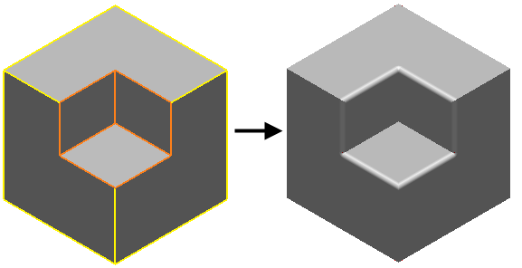

您可以在实体的边上创建圆倒角。
创建实体圆倒角的步骤:
当实体包含 20 个以上曲面并未密封时,系统会询问您是否希望使其密封。如果选择“是”,将显示“实体诊断器”,帮助您使实体密封(在公差范围内)。

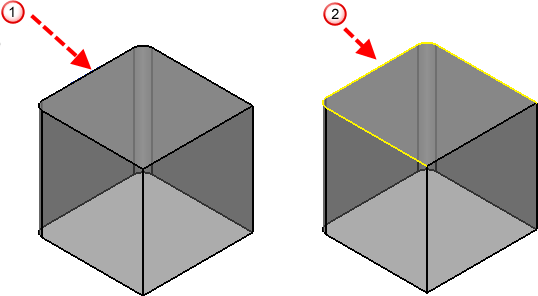

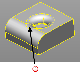

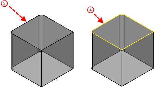

选择边时,将选择包含该边及其所有连续相切边的新圆倒角路径。如果选择“沿连续边”和边
,圆倒角路径
将被选定。

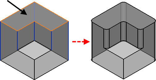

选择边时,包含实体上该边所在面的所有边的新圆倒角路径将被选定。如果选择“圆倒角面”和边
,圆倒角路径
将被选定。
如果需要,可以将此选项与“沿连续边”结合使用。

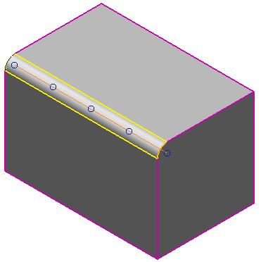

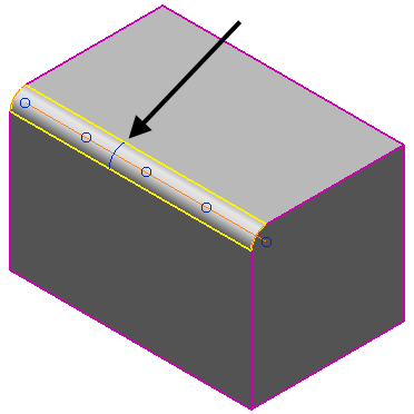

使用“可变”选项编辑沿最后所创建圆倒角的半径。
要选择圆倒角上的圆弧,请单击圆弧。
要删除选定的圆弧,请选择“删除”。

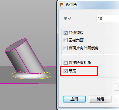

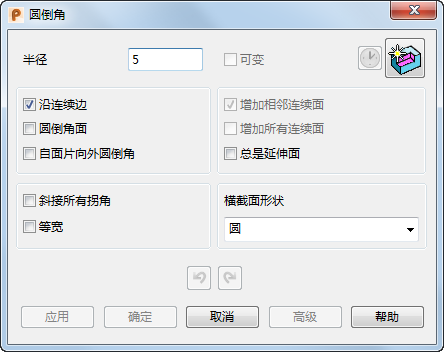

使用对话框中的其它选项,如下所示:
创建圆倒角。

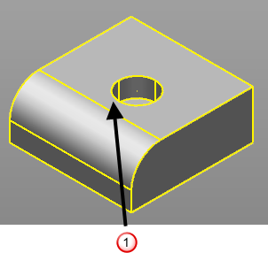

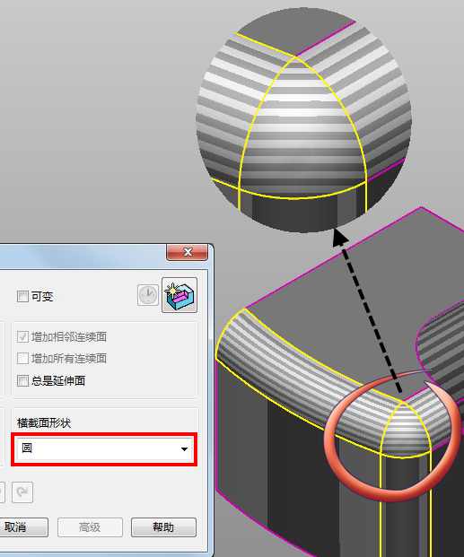

要将圆倒角扩展到所有曲面,请使用“增加所有连续面”选项。此选项允许在连续曲面
上创建圆倒角。
创建圆倒角时此选项可能会比较慢。如果认为圆倒角不会扩展到相邻曲面外部,我们建议您使用“增加相邻连续面”。使用后,请取消选择此选项。

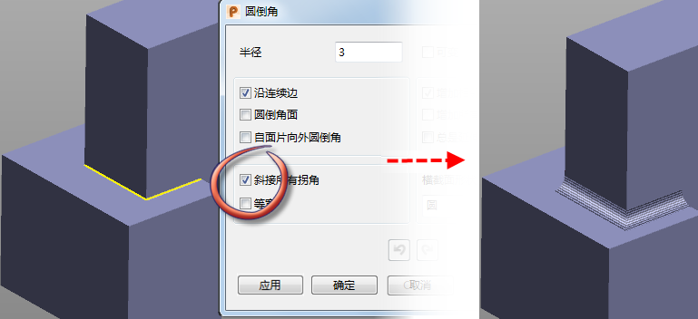

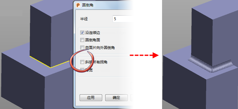

已取消选择“斜接所有拐角”:
已选择“斜接所有拐角”:

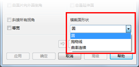

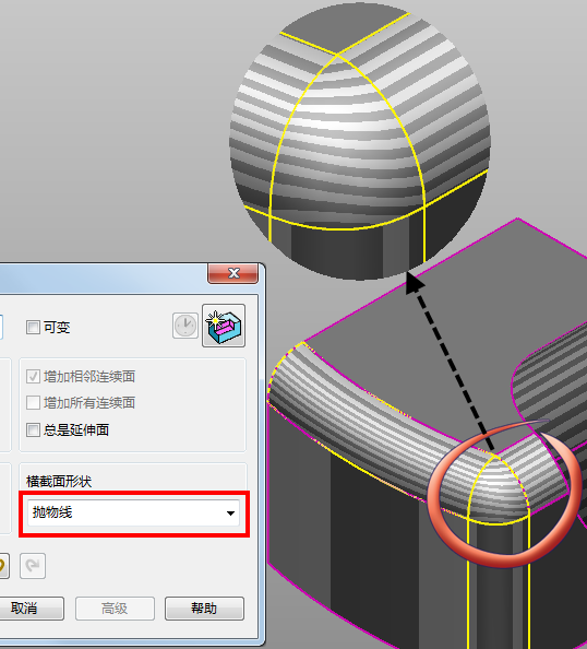

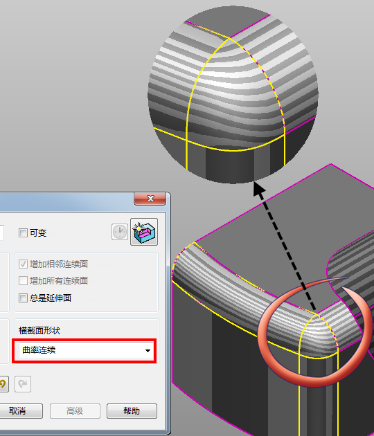

从下拉列表中选择“横截面形状”可更改圆倒角的横截面形状。
您使用的选项取决于模型;请选择可使模型中的圆倒角最为光顺的选项。
- 撤消/重做圆倒角。常规撤消行为在对话框关闭后保留,因此创建圆倒角后立即选择“开始”选项卡 >“删除”面板 >“撤消”将删除创建的所有圆倒角。
应用 - 沿选定路径创建一个圆倒角,且对话框将保持打开状态。这也会将所做的任何更改应用到创建的最后一个圆倒角。表示操作的“圆倒角特征”
图标将显示在实体特征树中。
- 在创建模式和编辑模式之间切换,而无需关闭/重新打开对话框。
切换到编辑模式。
以切换到创建模式。
将创建/编辑模式按钮和“应用”结合使用,可以创建和编辑任意数量的圆倒角,不会关闭对话框。因此,可以完成以下连续操作:

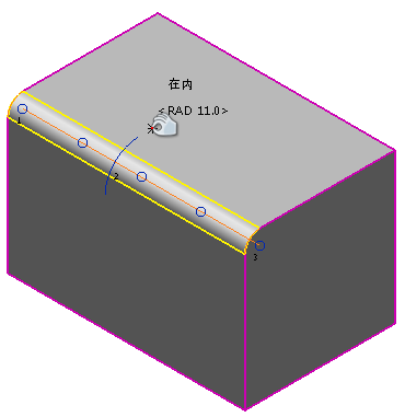

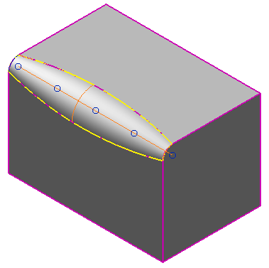

高级 - 选择一个路径后,单击“高级”使用“可变半径圆倒角”对话框创建可变半径圆倒角。使用此对话框可以沿路径插入圆弧,以定义不同的半径值。
关闭 - 关闭对话框。
