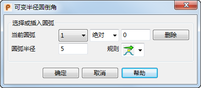

使用此对话框上的选项可沿圆倒角插入圆弧。它还可设置各个圆弧的半径如何变化。
若要显示“可变半径过滤器”对话框,请单击“圆倒角”对话框上的“高级”按钮。
选择“绝对”可在自第一个圆倒角圆弧的指定距离处插入圆弧。在右侧的“距离”方框中输入距离。
“相对”用于自已选圆弧指定距离处插入圆弧。在图形窗口中,选择要相对于其插入新圆弧的圆弧,然后在“距离”方框中输入到新圆弧的距离。
“参数”用于在两个已有圆弧之间的规格化距离处插入新圆弧。在“距离”方框中输入圆弧的位置。例如,参数距离为 3.5,则会在圆弧 3 和 4 之间的一半处插入圆弧。
或者,单击圆倒角路径上的一个位置以插入新的圆弧。

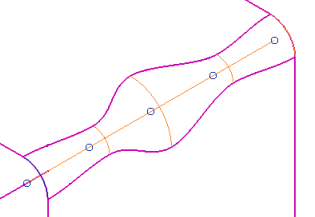

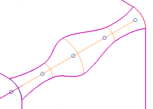

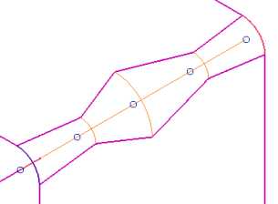

“规则”选项有九种选择 - 第一个词指定半径进入圆弧时如何变化,第二个词指定半径离开圆弧时如何变化。
- 自由-自由
- 自由-水平
- 自由-尖锐
- 水平-水平
- 水平-自由
- 水平-尖锐
- 尖锐-尖锐
- 尖锐-自由
- 尖锐-水平
