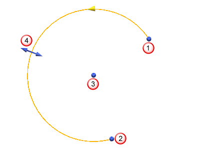

显示的图形手柄如下所示:
手柄
可移动圆弧的开始点,手柄
可移动结束点。在完整圆弧上,手柄
和
重合。
手柄
可移动圆弧的中心位置。
手柄
可编辑圆弧的半径。
编辑圆弧的尺寸后(例如编辑半径),拖动手柄时该尺寸会显示在屏幕上。尺寸值如何增加和减少取决于缩放系数。
如果是完整圆弧,当
和
手柄构成的手柄拖动时,它将分割成两个手柄。一个手柄随鼠标光标移动,另一个保持不动。完整的圆弧变为局部圆弧。
如果拖动局部圆弧上的手柄
和
使其重合,圆弧将变为一个完整的圆弧。
编辑圆倒角圆弧时,编辑的结果影响两条直线。
