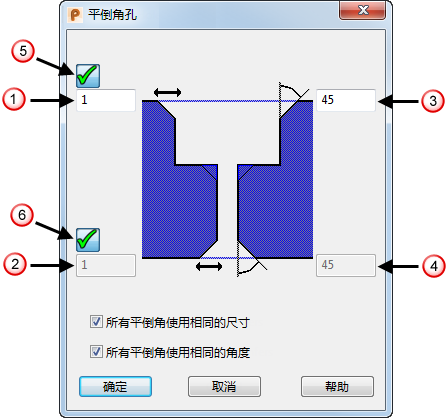

使用此对话框可以指定孔的平倒角角度和尺寸。
和
- 输入孔上的平倒角的尺寸。选择“所有平倒角使用相同的尺寸”将指定增加到孔的所有平倒角的尺寸都相同。
和
- 输入孔上的平倒角的角度。选择“所有平倒角使用相同的角度”将向孔增加所有相同角度的平倒角。
- 如果孔上没有底座平倒角,则请单击此按钮。
将变为
,并将隐藏底座平倒角选项。
- 如果孔上没有通孔平倒角,则请单击此按钮。
将变为
,并将隐藏通孔平倒角选项。
所有平倒角使用相同的尺寸 - 选择此选项将指定增加到孔的所有平倒角的尺寸都相同。取消选择此选项可以通过在
和
中输入不同的值,为孔底部和通孔指定不同的平倒角尺寸。以下示例显示了孔底部平倒角的尺寸为 3,通孔平倒角的尺寸为 0.5:
所有平倒角使用相同的角度 - 选择此选项可将所有使用相同角度的平倒角增加至孔。取消选择此选项可通过在
和
