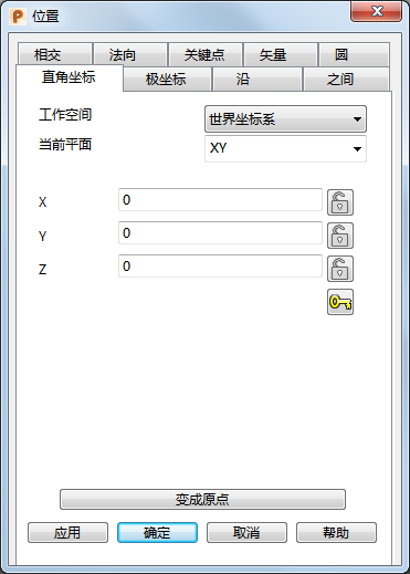

可以使用“位置”对话框的“直角坐标”选项卡,在为各轴提供的单独方框中输入位置。您可以通过单击
分别锁定各个方框。
通常,您可以在某个方框中输入一个值,而不影响其它值。但如果您锁定了“极坐标”选项卡上的某些分量,则其它方框的值可能会更改,以遵循通过锁定创建的约束。
如果您单击图形窗口中的某个位置,将在对话框中显示其笛卡尔坐标。
工作空间 - 选择您正在使用的工作空间。可用选项包括:
相对模式不是始终可用,因为可能没有合适的相对坐标。在这种情况下,选择一个合适的位置(例如两条直线的交点),并通过“变成原点”选项将其设置为相对工作空间的原点。
当前平面 - 使用此下拉列表选择三个主平面之一。当前平面与选择的“工作空间”选项相关。
锁定和
解锁 - 单击可在锁定和解锁之间切换。锁定值可以确保它保持固定,而不管其它部件如何发生变化。除非您再次单击以将其解锁,否则锁定将保持启用状态。当一个编辑框受锁定影响时,它将暗显以表明其不可用。
解锁所有 - 单击此按钮可解锁上述所有值。
变成原点 - 单击此按钮可将对话框中指定的坐标定位为原点。任何相对坐标都从该原点开始测量。
应用 - 输入位置。如果当前操作允许多个点,该对话框仍会显示,以供您输入多个点。否则,对话框将关闭。
确定 - 输入位置并关闭对话框。
取消 - 中止位置输入。
