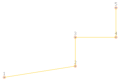

在 2D 中编辑曲线的步骤:
,然后单击“曲线工具”选项卡 >“尺寸”面板 >“半径”。

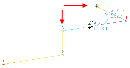

已选点的半径将更改为 15,并将显示跨
和半径
值:

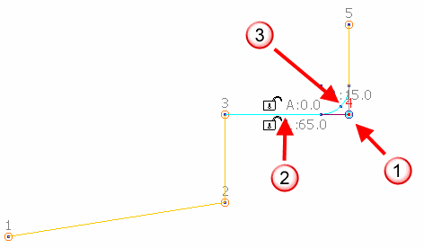

仍然选中的情况下,单击“曲线工具”选项卡>“拖动模式”面板 >“单个拖动”。
,如下所示:
通过此模式,可以拖动单个点。被拖动点任何一侧的点都将保持如图中箭头指示的原始位置。

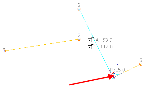

仍然选中的情况下,单击“曲线工具”选项卡>“拖动模式”面板 >“组拖动”。
,如下所示:
在此模式下,将会拖动已选点任何一侧的点,同时尽可能保持两个相邻的点或角度之间圆弧的半径。

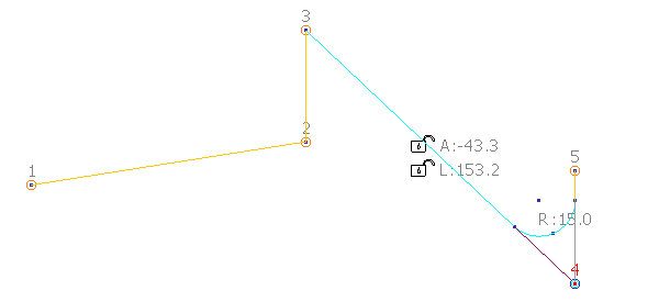

仍然选中的情况下,单击“曲线工具”选项卡>“拖动模式”面板 >“组/角度拖动”。
,如下所示:
在此模式下,将拖动已选点之外的点,同时保持与已选点相邻的跨之间的角度。恒定角度由简图上的箭头指示。
