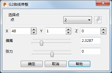

使用“G2 曲线修整”对话框编辑 G2 曲线的形状。
点 - 这是已选点。可以使用选择器更改此点。
- 若要精确设置切线方向,请单击此按钮以显示“方向”对话框。填写新方向值完成对话框,然后单击“确定”。
X Y Z - 这些是已选点的坐标。可以使用箭头按钮以 1 毫米为增量增加或减小这些值(即使单位是英制)。
偏离 -(不适用于开放曲线的端点)在曲线通过点时更改曲线的方向。还可以使用滑块更改偏离值。
- 原始曲线。
- 增大点 2 处的偏离。
- 减小点 2 处的偏离。
幅值 -(仅适用于开放曲线的端点)。编辑点的切线幅值。还可以使用滑块调整幅值。
- 原始曲线。
- 增大点 2 处的幅值。
- 减小点 2 处的幅值。
张力 -(不适用于开放曲线的端点)编辑曲线在点的任一侧的弯曲程度。还可以使用滑块更改张力值。
- 原始曲线。
- 增大点 2 处的张力。
- 减小点 2 处的张力。
确定 - 保存更改并关闭对话框。
