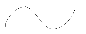

G2 曲线从数学角度来说比 Bezier 曲线更平滑。
创建 G2 曲线的步骤:
输入关键点时,将显示一条橡皮条曲线,用于展示曲线的形成方式。
如果要使开始点或结束点的曲率为零,请在“选项”对话框(通过选择“文件”>“选项”>“应用程序选项”显示)的“曲线”页面上设置“曲率连续”选项。
零曲率在曲线上呈现的是展平效果。
将会显示,以指示单击会完成曲线。
