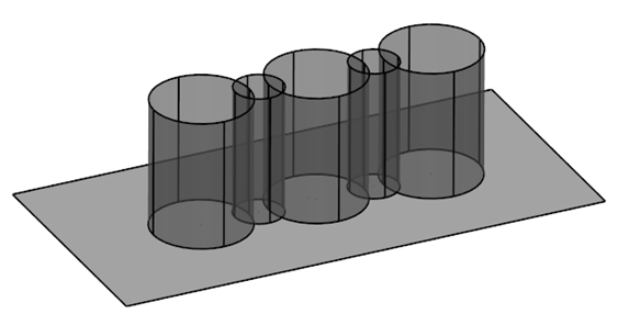

圆倒角主要用于在两个或更多曲面之间创建光顺连接。
您可以通过它来选择一组曲面:
并在它们之间创建圆倒角曲面:
在模型中,您可能会看到要在其间创建圆倒角的两组不同曲面。PowerShape 支持选择圆倒角路径,然后在这两个定义曲面组之间创建圆倒角。这种创建圆倒角的方法比在模型中选择所有曲面更快速,因为对于后一种方法,PowerShape 将定义所有可能的圆倒角路径。
您还可以在单个线框对象
与一组曲面
之间创建圆倒角,如下所示。
下图显示了在曲面与线框曲线之间创建的圆倒角:
