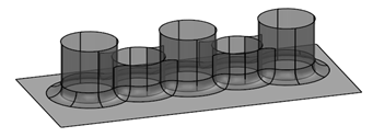

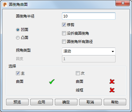

可以按照下列方法在曲面组之间创建圆倒角曲面:
创建圆倒角曲面的步骤:

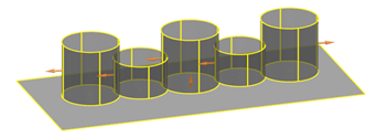

系统将显示选定曲面的曲面法线箭头。在下面的示例中,所有曲面均被选定:

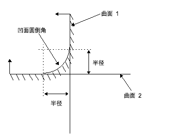

两个曲面之间生成的圆倒角取决于以下因素:
下面的示例展示两个曲面之间使用“凹面”选项的圆倒角方案。从曲面指向外部的箭头表示曲面法线。

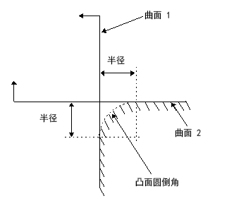

下面的示例展示两个曲面之间使用“凸面”选项的圆倒角方案。从曲面指向外部的箭头表示曲面法线。

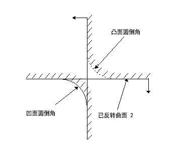

要在左下角和右上角获取圆倒角,其中一个曲面必须反转,如下例所示。如要更改曲面的曲面法线方向,请单击曲面法线箭头。
因此,对于任意两个曲面,可以获得四个可能的圆倒角方案。
有关参数曲线和修剪边界的更多详细信息,请参见修剪曲面。

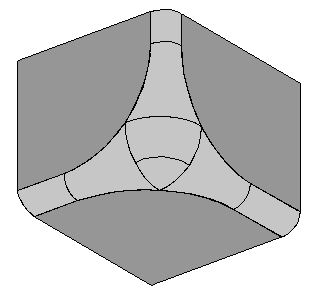

滚动 - 创建圆角。
斜接 - 创建尖角。
圆化 - 使用“圆度”值使具有分叉的拐角圆倒角更圆。

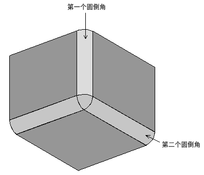

单击“选择圆倒角路径”对话框中的“确定”或“取消”后,PowerShape 将搜索所有拐角圆倒角,如下图所示。
它将使用“圆度”值使圆倒角更圆。

要将对象增加到选择,请选择相应的选择切换(“主”或“次”),并选择对象。您可以通过按住 Ctrl 键并选择对象的方式,将更多对象增加到选择中。主选择中曲面的颜色不同于次选择。
圆倒角曲面的编辑方式与 Power Surface 相同。有关更多详细信息,请参见编辑 Power Surface。
