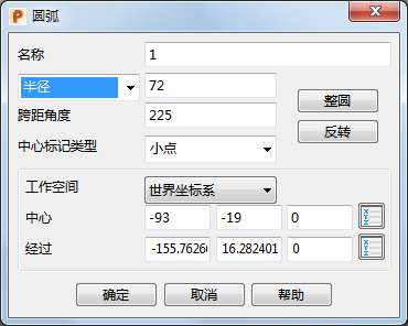

使用此对话框可编辑圆弧。编辑圆倒角圆弧时,编辑的结果影响两条直线。
在此对话框显示时,可通过单击不同的圆弧更改圆弧选择。以正常方式编辑新选择的圆弧。
名称 - 显示选定圆弧的当前名称。如果需要,键入新的名称。
半径/直径 - 显示选定圆弧的半径/直径,并允许您编辑其值。
跨角度 - 以度为单位显示弧段的跨度,并允许您编辑该值。
中心标记类型 - 选择列表中的一个选项以指定圆弧中心的显示方式:隐藏
、十字
或点
全 - 将部分圆弧转换为整圆弧。
反转 - 反转圆弧,以使起始坐标成为结束坐标,结束坐标成为起始坐标。
工作空间 - 从下拉列表中选择要在其中编辑圆弧的工作空间(世界或激活)。
中心 - 显示圆弧的中心坐标。若要编辑该值,输入 X Y Z 坐标或单击“位置”
按钮以打开“位置”对话框,您可以在其中使用位置输入工具。

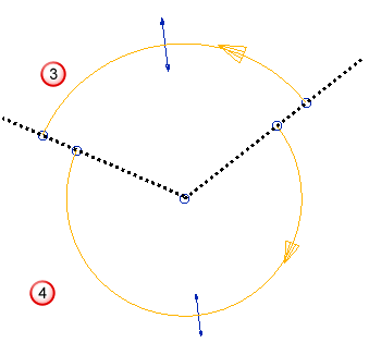

通过 - 指定圆弧必须通过的点。圆弧的编辑取决于选择的通过点,如下所示。
按钮,然后选择一个点作为该圆弧的通过点:
编辑后的圆弧
会通过所输入的点,并且端点的切线会与原始圆弧
保持相同。

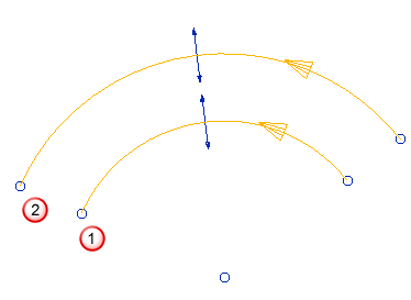

如果选择的通过点位于原始圆弧
的端点切线
外,则圆弧将反转:
原始圆弧与编辑后圆弧端点处的切线将保持相同。
