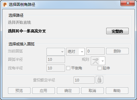

若要开始创建圆倒角,选择一条候选线作为起始线
选择起始线时,PowerShape 会跟踪在起始线的末端结合的下一条线。如果找到这条线,它将继续追踪结合线,直到到达当前路径的末端或分支。
如果可能是单条路径,它会被自动检测到。
如果到达一个分支,则“选择圆倒角路径”对话框将高亮显示:
现在,有两种选择:
在下面的示例中,显示的是两条分支候选线
我们已选择左侧的分支候选线。这会导致到达另一条分支线的路径如下所示。
为了完成第一条路径,选择了垂直分支。
现在,您可以控制圆倒角的形状。
