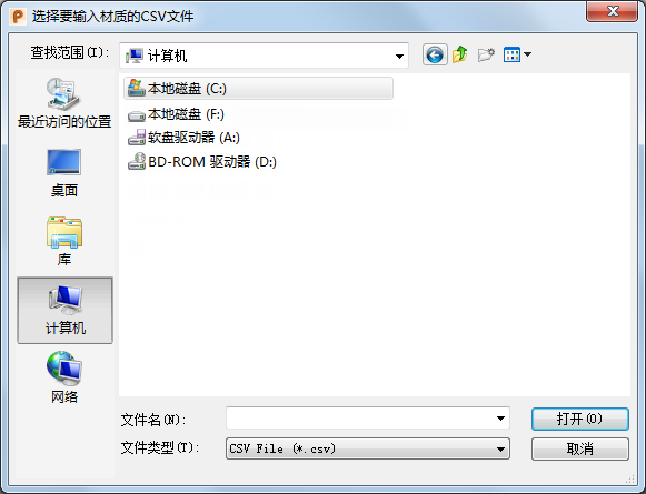

使用此对话框选择 .csv 文件以将材质数据输入到数据库。
