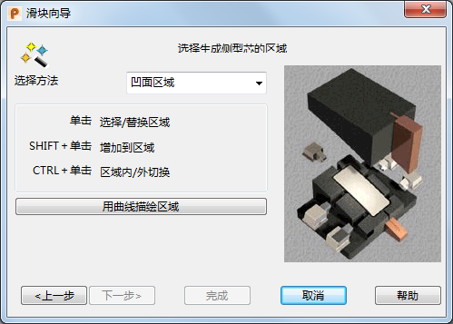

使用此页面选择倒扣区域。
此时将会绘制一个箭头,指向 +Z 轴的方向。这指明了机构的方向。
如果选择了错误的工作平面,可以使用左下角的“工作平面”下拉列表
选择另一个工作平面。
将光标移动到实体上时,区域将高亮显示。这些是可以进行选择的区域。
如果单击高亮显示的区域,则它将被选定并会改变颜色。请注意,已选的任何区域都将从选择中删除。
您可以使用 Shift 和 Ctrl 键向当前选择中增加区域以及从中删除区域,如向导中所示。
您可以使用方框选择来选择区域。只有方框内的整个面才会被选中,从而使您可以更轻松地选择一组面。您还可以将方框选择与 Shift 和 Ctrl 键结合使用,以增加和删除区域。
选择方法 - 这三个选项确定哪种类型的区域将会高亮显示:
凹面区域 - 高亮显示模具镶嵌块上的凹面区域。
凸面区域 - 高亮显示模具镶嵌块上的凸面区域。
单面 - 仅高亮显示单个面。
用曲线描绘区域 - - 您可以在激活实体上描绘闭合曲线以定义该区域。单击“用曲线描绘区域”以显示“创建复合曲线”工具栏。使用该工具栏选择一条曲线。曲线将采用与使用自动方法选择的区域相同的颜色。有关更多详细信息,请参见通过跟踪创建复合曲线。
“描绘区域”方法主要用于因实体连接错误或区域太复杂而导致自动选择失败的情况。“描绘区域”方法计算倒扣区域所需的时间较长,因此应尽可能先尝试“延长距离选项”页面上的选择方法。
