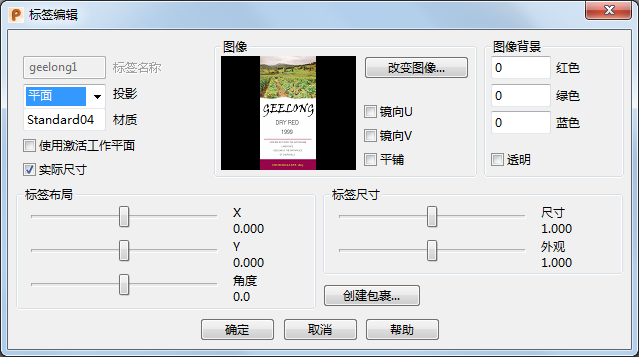

在“图像选择”对话框中选择图像时,该图像将作为标签显示在已选对象上,并会显示“标签编辑”对话框。
使用“标签编辑”对话框上的选项来编辑标签的特征。
您可以编辑下列内容:
标签名称 - 标签的名称。
投影 - 此选项确定标签投影到对象上的方式。从下拉列表中选择所需的投影。
该标签将沿屏幕的垂直轴拟合到对象上。然后,它从对象周围的边界圆柱投影到对象上。
选择此选项之前,请确保在视图中显示对象时,您要在其上放置标签的对象的垂直轴与屏幕的垂直轴对齐。
要正确定位标签,请查看屏幕上的对象,以便可以直接看到将要放置标签的区域,然后选择“平面”选项。如果在调整对象位置之前选择该选项,请在调整位置后重新选择该选项。
材质 - 显示标签使用的材质。
使用激活工作平面 - 选择此选项将使用激活工作平面来定位和定向标签。标签将居中位于工作平面的原点,其垂直轴将与工作平面的 Y 轴对齐。
实际尺寸 - 选择此选项可基于 .tif、.jpg 和 .dmt 文件格式保留圆柱和平面标签的外观尺寸和高宽比(如果它们有长度单位)。如果它们没有长度单位,则仅保留高宽比。
标签布局 - 使用滑块调整标签的位置。这些值是投影空间的比例。投影空间通过“投影”菜单上的选项确定。
移动标签:
移动标签:
标签尺寸 - 使用滑块调整标签的尺寸。这些值是投影空间的比例。
图像 - 使用该区域中的选项可编辑标签图像:
图像背景 - 使用这些选项可以定义图像的背景颜色:
创建包裹 - 此选项将显示“弦长包裹”对话框,您可以在其中定义如何将标签应用到已选对象。
确定 - 单击此按钮以接受对标签所做的编辑,并显示“标签选择”对话框。
