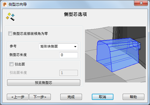

此页面用于设置侧型芯选项。
- 底部没有拔模角
- 底部有拔模角
矩形块侧面 - 型腔/型芯镶嵌块的侧面。
接触轮廓 - 接触轮廓的最大 Z。
侧型芯前面 - 倒扣曲面的最小 Z。

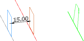

参考将显示为蓝色平面,其它平面显示了侧型芯区域。模型上的尺寸显示了两个平面之间的距离。
如果侧型芯没有延长到镶嵌块的边缘,则不会显示“分模面调整”页面。
如果在底部接触模具板块的顶部位置有一个尖锐边缘
,您可以增加一个引出面以防止底部磨损。
引出面
将增加到尖锐边缘处。
输入长度
的值。此长度沿模具板块
的法线测量。
如果选择了“侧型芯底部拔模角为零”选项,您只需单击“完成”即可,因为不需要修改分模面。
