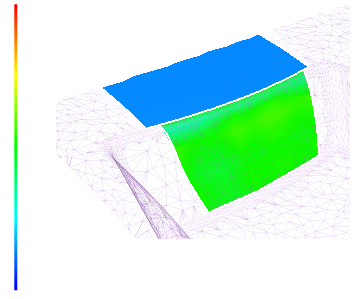

单击可查看已通过基础网格创建的曲面的偏差。通过在网格上拾取轮廓点创建曲面。下图显示了通过与基础网格相切而创建的曲面上的偏差:
