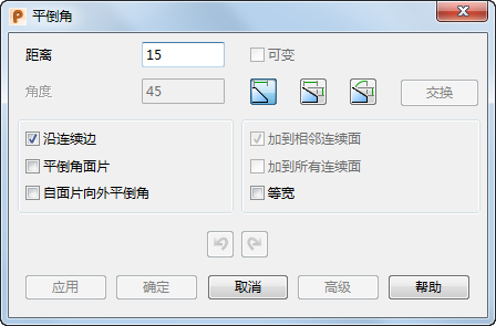

创建实体平倒角的步骤
如果您的版本 8 实体包含超过 20 个曲面并且不密封,则系统会询问您是否要使其密封。如果单击“是”,“产生密封”向导会显示为帮助您密封实体(在公差范围内)。
倒角
距离
半径等于距离的圆弧

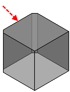

如果选择一条边,系统将选择一条新路径,其中包含这条边以及与这条边保持切线连续的所有边。
下面显示的边处于选中状态。
以下路径处于选中状态。

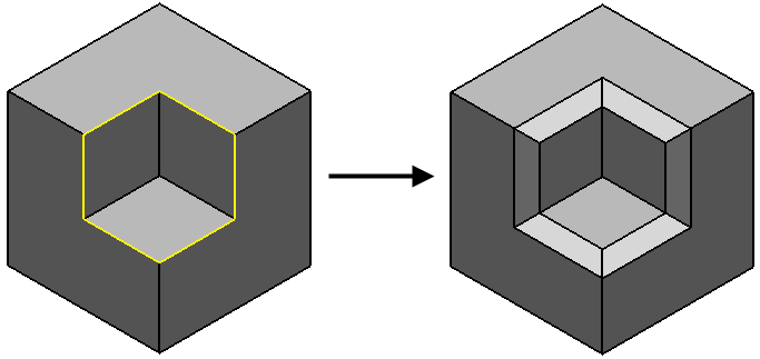

如果选择一条边,系统将选择一条新路径,其中含有包含这条边的实体面片的所有边。
下面显示的边处于选中状态。
面片边的以下路径处于选中状态。

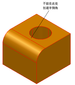

这样,平倒角将不会伸展到相邻曲面之外。若要使平倒角伸展到所有曲面之外,请使用“增加所有连续面”选项。

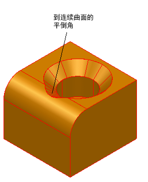

通过此选项,可以在连续曲面上创建平倒角。
在创建平倒角时,此选项可能会降低速度。如果您认为平倒角不会伸展到其相邻曲面之外,我们建议使用“增加相邻连续面”。
使用后,请取消选择此选项。
- 撤消/重做平倒角。当对话框关闭时,会保留正常的撤消行为。也就是说,在创建一个或一组平倒角后立即选择“开始”选项卡 >“删除”面板 >“撤消”会删除创建的平倒角。
表示操作的平倒角特征图标
会显示在实体特征树中。
现在,您可以编辑刚才创建的平倒角的距离,也可以选择更多边以创建其他平倒角。
