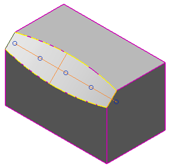

当您单击“应用”以创建平倒角时,“变量”选项将可用。如果已选择路径,但未创建平倒角,请选择“高级”按钮以创建变距离平倒角。如果选择此选项,则可以编辑沿最后创建的平倒角的距离。

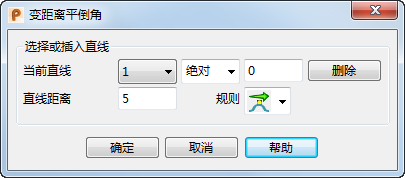

“规则”选项使用距离方法的组合来定义九个选项。第一个词语指定进入直线时距离如何变化;第二个词语指定离开直线时距离如何变化:
- 自由自由
- 自由水平
- 自由尖锐
- 水平水平
- 水平自由
- 水平尖锐
- 尖锐尖锐
- 尖锐自由
- 尖锐-水平
