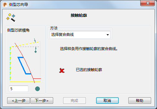

使用此页面可以选择或自动生成接触轮廓。
侧型芯拔模角 - 输入拔模角
方法 - 选择方法后,向导页面上的方法会更改:
选择此选项后,向导上的下列选项变成可用。

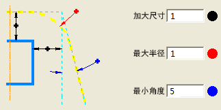

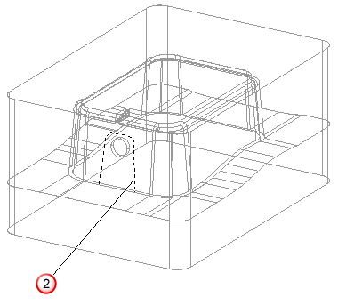

以虚线绘制粗糙接触轮廓,作为视觉辅助工具。这可以使用向导上的值让用户了解实际接触轮廓的样态。
更改这些值时,粗糙接触轮廓
的尺寸会更改。

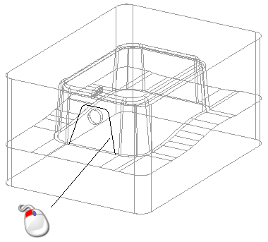

自动使用向导中输入的值创建接触轮廓。
复合曲线不需要位于模具镶嵌块上。向导沿 Z 轴将其投影到模具镶嵌块上,以创建接触轮廓。
