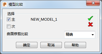

在我们的示例中,将 Model_1 设置为激活模型。
使用此对话框可比较模型。
使用以下选项可控制比较情况:
主 - 选择要在其中显示差异的模型。当对话框首次显示时,“主”选择是激活图形窗口的模型。您可以更改主选择,方法是选择“主”选项,然后单击另一个图形窗口。
图标表示已选择主模型。
次 - 选择将其与“主”选择进行比较的模型。若要选择第二个模型,请单击“次”选项,然后单击要比较的模型的图形窗口。
更改为
曲面修剪比较 - 选择如何将曲面与修剪边界和参数曲线进行比较。选择:
确定 - 比较两个模型。在主模型而不在次模型中的所有对象会在主模型中以被选中状态高亮显示。
