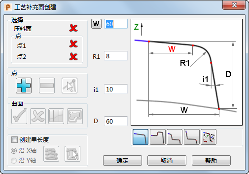

创建工艺补充面的步骤:
该对话框上选项的使用方法如下所示:
使用该区域中的选项可以识别要使用的曲面和点。
在显示对话框之前既已被选中:
指示。
指示:
使用此区域可增加和删除点。
在模型上,绿色点是将工艺补充边保持在零件上所必需的。如果删除一个绿色点,则会产生重叠或间隙。红色点是多余的点;可以将它们删除,而不会有任何问题。

使用轮廓按钮选择适当的轮廓。
如果轮廓为蓝色,则不能使用已选的轮廓类型。如果轮廓为黄色,则可以使用已选的轮廓类型。可用的尺寸选项取决于您选择的轮廓。深度 (D) 将自动进行计算,以确保工艺补充面与压料面相交。
- 选择此轮廓可使以下尺寸选项可用
- 选择此轮廓可使以下尺寸选项可用
- 选择此轮廓可使以下尺寸选项可用
- 选择此轮廓可使以下尺寸选项可用
- 打开参数化曲线编辑。使用参数化曲线编辑中的选项可编辑已选轮廓。参数化曲线编辑上的按钮还会显示在 2D 曲线编辑中。
- 单击它们可在黑色和红色宽度之间切换。这提供了使用不同宽度但保持剩余参数相同的两种方案。
- 创建工艺补充面。
- 删除当前已选的工艺补充面。您可以通过单击曲面本身或单击横向上的点,选择要删除的工艺补充面。也可以使用 Delete 键删除已选的工艺补充面。
