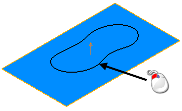

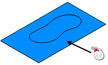

选择曲面。
在对话框的“选择”部分中,单击“次”选项
选择曲线。
单击“

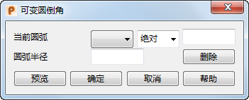

将显示“可变圆倒角”对话框,您可以在其中指定可变圆倒角的详细信息,如下所示:
当前圆弧

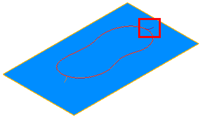

- 在要创建可变圆倒角的曲线上单击。曲线上会显示一个小圆弧,如以下示例所示。将增加该圆弧的对应编号,并将其显示在“当前圆弧”下拉列表中。
- 选择以下选项之一,以指定要在选定圆弧处为可变圆倒角计算的距离:
绝对
- 绝对距离
相对
- 相对距离
参数
- 参数距离。
- 输入已选圆弧的距离。
预览

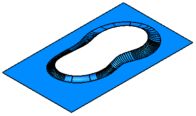

- 单击此按钮可显示可变圆倒角的预览。您可以继续更改对话框中的设置和预览,直到您满意为止。
圆弧半径
- 输入已选圆弧的半径。
删除
- 删除已选圆弧。
确定
- 单击此按钮可创建可变圆倒角:
