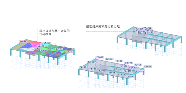

“荷载传递方法”将荷载从楼板分布到梁、柱和墙上。荷载从上层向下传递到下层,一直向下传递到基础。
此分析主要面向在早期设计阶段快速但信息丰富的分析;在此阶段,重力荷载对建筑设计决策至关重要。
这项新功能的三个主要目标是使工程师能够:
- 在较早设计阶段,当仍在设计建筑物的上半部分时,确定基础上的反作用力。
- 了解建筑行为以确定最佳柱布局分布。
- 将荷载传递给各个对象,以便基于对象的规范设计可以使用传统的工程师辅助设计规范工具甚至电子表格。
“荷载传递方法”将以下列形式提供结构分析结果:
- 各个结构对象(例如来自楼板荷载分布的梁、柱和墙)上的结果荷载,可用作外部设计应用程序中的荷载输入。
- 梁和柱中的内力基于获得的结果荷载,这些荷载可在内部设计模块中使用。
- 支撑上的反作用力。
