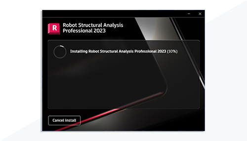

2023 Autodesk 产品提供了更快、更可靠的全新安装和展开体验。
