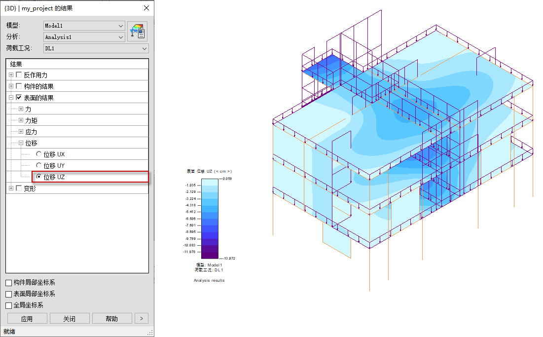

    • 位移:(Ux、Uy、Uz)。
  • 变形
注: 对于面板,每次仅可显示一个结果类型。
三维分析视图中的位移示例
