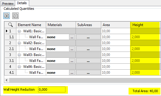

默认情况下,“墙高减少”设置为 0,表示不应用墙高减少。

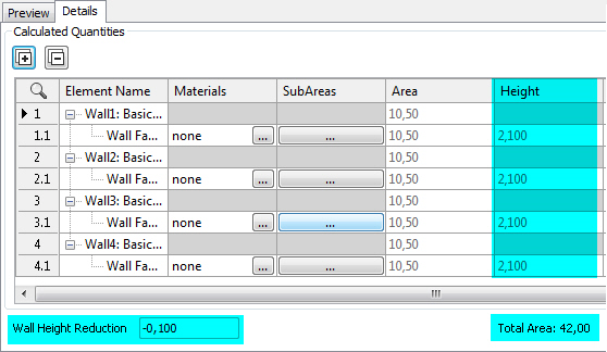

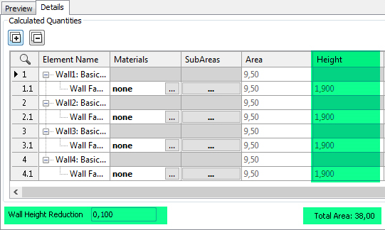

输入一个值以减少墙高。在以下示例中,墙高减少 10 厘米。单击“墙高减少”之外的任意位置,即可查看计算调整。
注: “墙高减少”应用于房间的所有选定墙表面。
输入负整数可增加墙高,例如暗装式天花板。在以下示例中,墙高增加 10 厘米。
