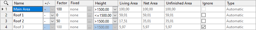

- 在“Edit/View Room Properties”对话框中,选择“Subarea”选项卡。
示例 1:带有 1.50 m 一条高度线的子面积标记。
示例 2:带有 1.00 m 和 2.00 m 两条高度线的子面积标记。
- 主面积:报告房间的子面积数据。
- 屋顶 1:报告低于 1.00 m 高度线的面积的子面积数据。该面积从主面积中减去(计算系数 0%)。
- 屋顶 2:报告介于 1.00 m 和 2.00 m 高度线之间的面积的子面积数据。该面积计算为生活面积的 50%。
- 屋顶 3:报告高于 2.00 m 高度线的面积的子面积数据。该面积将添加到生活面积。此面积已设置为“Ignore”(默认),此外在此对话框中处于只读状态。因此,将从主面积中减去子面积值,并在房间标记中正确计算结果。汇总子面积的房间净面积时,可以看到 NRA 的结果对应于主面积。
