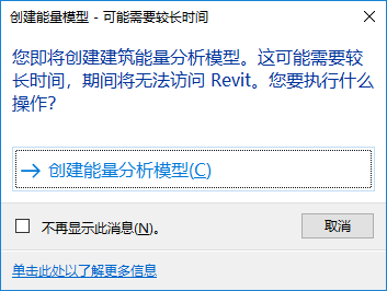

单击
(创建能量模型),将显示以下对话框:
此对话框可避免意外启动能量分析模型创建过程。若要以后跳过该消息,请选中该复选框。
