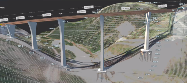

通过 InfraWorks 更新桥梁和隧道几何图形
InfraWorks 中更改设计后,将更新桥梁或隧道模型几何图形。
  1. 通过 InfraWorks 发布模型更改。
    注: 在通过 InfraWorks 发布更改之前,请先将 Revit 模型保存到本地。
  2. 更新 InfraWorks 中的模型后,系统会将有关待定更新的通知发送到 Revit
  3. 在通知对话框中单击“应用”,即可将更新应用于 Revit 模型。
  4. (可选)在通知对话框中单击“忽略”,即可忽略更新。在准备好将更新应用于 Revit 模型后,请单击“附加模块”选项卡上的“检查更新”以再次显示通知。
