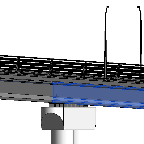

  2. 选择需要详图设计的组件并从中创建零件
  3. 在创建零件后,可以进一步对桥梁组件绘制详图并包含在部件中,就像在 Revit 中创建的其他零件一样。
