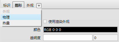

- 在“材质编辑器”面板中,单击
(添加资源)以显示“添加资源”下拉菜单,然后选择要添加的资源类型。 无法添加已经存在于材质中的资源,因此无法在“添加资源”下拉菜单中选择这些资源。
“资源浏览器”打开。 显示在“资源浏览器”中的资源列表已根据选定的资源类型进行过滤。
