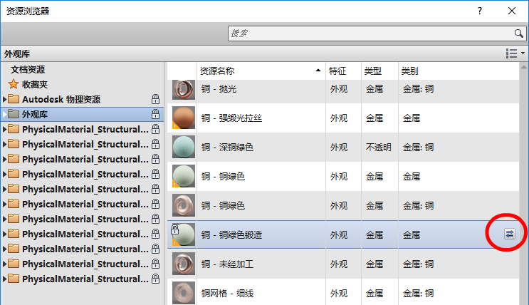

- 单击要替换的资源的选项卡(例如,“外观”、“物理”或“隔热”),然后单击“替换资源”按钮
- 在“资源浏览器”中,选择要添加到材质的资源。
提示: 若要找到某个资源,请使用搜索栏,或单击一个列标题以按名称、方面、类型或类别进行排序。
- 单击选定资源右侧的“替换”按钮
注: 当单击“替换”时,“资源浏览器”不会反映任何更改。
- 关闭“资源浏览器”。
选定的资源替换材质中的原始资源,并显示在“材质编辑器”面板中。
