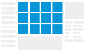

中间窗格显示由分析所生成的结果缩略图。
在窗格上方,使用控件可以执行以下操作:

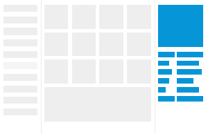

右侧窗格显示在中间窗格中所选结果的详细信息。它会显示用于生成结果的变量和常量,以及生成的输出。
如果详细信息窗格未显示,请选择窗格上方的“详细信息”选项。
要查看上一个和下一个结果,请单击窗格底部的左箭头和右箭头。
使用“创建 Revit 图元”,以集成选定结果到模型中。
