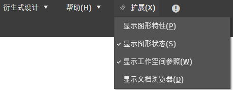

“显示图形属性”和“显示图形状态”。
“图形属性”和“图形状态”显示在 Dynamo 窗口右侧的窗格中。
