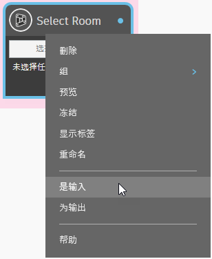

  2. Dynamo 中,请执行以下操作:
    1. 在节点的标题栏上单击鼠标右键,然后清除“输入”复选标记。
      Is Input menu option with its checkmark cleared
      此操作将从“定义分析”对话框中删除输入字段。
      请注意,节点状态为“未选择任何对象”。
