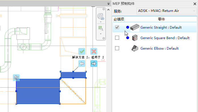

- 单击“解决方案”面板上的“上一个”和“下一个”或绘图区域的
和
以查看可能的解决方案。 首先显示所需零件数最少的解决方案。单击“下一个”时,所显示的解决方案需要更多零件来完成管路。
提示: 也可以按下右箭头和左箭头键查看下一个和上一个解决方案。
“MEP 预制构件”选项板显示可用解决方案中使用的所有构件。蓝点指示当前选定解决方案中使用的构件。将光标置于列表中的某个构件上时,该构件将在图形区域中亮显。在“MEP 预制构件”选项板中,选择复选框以过滤可用管件列表和限制解决方案数量。
