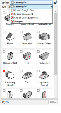

在“MEP 预制构件”选项板中选择不会与自动填充工具一起使用的构件。
当“MEP 预制构件”选项板中的一个或一组零件被标记为正在从自动填充工具中排除时,这些构件将不会使用以下自动填充工具进行填充:
在转换期间将使用所有服务组。 将应用组排除。
排除在自动填充工具之外的零件,在“MEP 预制构件”选项板中会在其旁边显示一个 图标。 这表示此零件或零件组将不会使用自动填充工具。换句话说,这些零件被排除在自动填充工具之外。
您仍然可以手动将已被排除在自动填充工具之外的零件插入模型中(只要该零件可用)。
在搜索可在各种解决方案中使用的构件时,“布线填充”将参照所有组。
使用“启用选项板”选项指定要用于转换的特定选项板。例如,这是一种强制将风管从圆形转换为矩形的方法。
从自动填充工具中排除零件或整组零件:
自动填充排除模式图标 | 说明 |
此版本的自动填充排除图标包含一个小亮灯泡图标,可表示自动填充排除模式处于打开状态。当自动填充排除模式处于打开状态,您可以选择(选中)或取消选择(取消选中)使用自动填充工具时将被排除的的零件。 |
此版本的自动填充排除图标包含一个小的不亮(关闭)灯泡图标,可表示自动填充排除模式处于关闭状态。当自动填充排除模式处于关闭状态,您将无法选择(选中)或取消选择(取消选中)使用自动填充工具时将被排除的的零件。单击此图标以启用自动填充排除模式。 |
