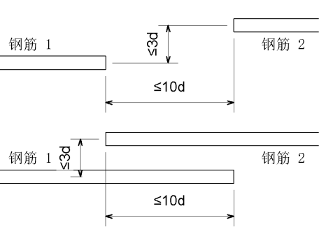

对于连接两个钢筋实例的接头,连接的两末端的间隔不得超过 10 倍钢筋直径。不能将钢筋相互偏移至超过 3 倍钢筋直径。
接头放置允差

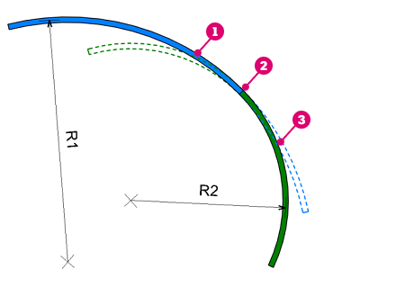

在弧形钢筋之间放置钢筋接头
若要在两条弧形钢筋之间放置钢筋接头,两根钢筋需要具有相同的中心。
在“项目浏览器”中复制和自定义现有的末端处理。
使用钢筋接头连接圆形混凝土结构中的相切弧形钢筋:
钢筋末端必须在直径为 10 的接头公差内才能连接。
只有接头未剪切任何钢筋部分(它们仍保持在相切位置)时,才能连接没有相同中心的相切弧形钢筋。
非切线。
相切。
非切线。
