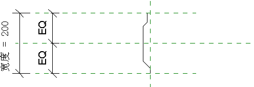

绘制轮廓:创建
详图
线。 轮廓必须定位为垂直参照平面的左侧,必须从参照平面的底部开始,至参照平面的顶部结束,且必须是连续的线。例如:
垂直参照平面是空心图元的边。
通常需要为每个楼板厚度创建轮廓,因为很难定义当轮廓与其他厚度一起使用时需要更改哪个零件。
