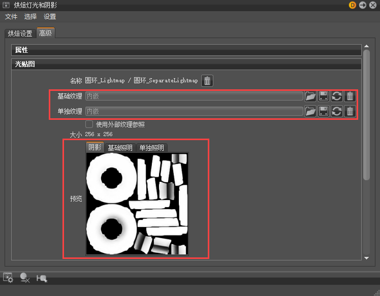

“启用单独照明”已添加到“烘焙灯光和阴影”模块。VRED 将来自指定光源的灯光烘焙到单独光照贴图中。可以烘焙特定照明设置或环境中的许多间接照明以照亮场景,以及之后可以打开和关闭的其他单独灯光。
例如,使用指定了白炽材质的几何体在汽车内创建环境光。在选定材质后,从“材质编辑器”的“白炽度”部分启用烘焙为单独照明。在“烘焙灯光和阴影”模块中,选择“阴影烘焙”和“启用单独照明”以生成并烘焙灯光和阴影。
在“高级”选项卡中加载光照贴图,使用新的“基础纹理”和“单独纹理”选项分别加载这些纹理。要预览烘焙纹理的光照贴图,请选择新选项卡:基础照明和单独照明。

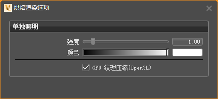

使用已添加到“可视化”菜单的“烘焙渲染选项”调试模式,可选择在三维渲染中看到的烘焙灯光类型并检查显示的内容。模拟打开和关闭烘焙的灯光。查看运行时环境的贡献以及环境材质控件(例如“曝光”)如何改变场景的照明。

单独照明选项 - 打开“烘焙渲染选项”对话框,其中包含用于更改所有单独光照贴图的强度和颜色以及打开和关闭 OpenGL 的纹理压缩的控件。
GPU 纹理压缩(OpenGL) - 用于 OpenGL 渲染的单独照明光照贴图。
在上传纹理时,“启用压缩”由显卡驱动程序在运行时完成,并且默认情况下处于启用状态。如果 OpenGL 渲染中出现任何压缩瑕疵,则禁用此选项。
请注意,使用可视化 > 预计算的照明渲染查看原始纹理数据时,瑕疵可能更明显,但在真实渲染中不太明显,具体取决于光照贴图数据与其他实时灯光(例如,来自环境)的组合方式。

选择“可视化”菜单 >“烘焙渲染选项”>“单独照明选项”以访问“强度”。
使用“强度”滑块更改所有单独照明光照贴图的亮度。
在“变量集”模块 >“脚本”选项卡中,使用 setSeparateBakeInsensity(1,0) 通过 Python 更改单独照明光照贴图的强度,并使用它构建变量。

选择“可视化”菜单 >“烘焙渲染选项”>“单独照明选项”以访问“颜色”。
单击色样或移动滑块以将灯光与颜色相乘,以更改颜色。
在“变量集”模块 >“脚本”选项卡中,使用 setSeparateBakeColor(Color3f(0.0, 0.1, 0.1)) 通过 Python 更改单独照明光照贴图的颜色,并使用它构建变量。
