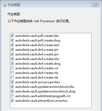

您可以通过访问“作业类型”对话框来查看 Job Processor 处理的作业的类型。
访问“作业类型”对话框
工作站可处理的作业类型由“作业类型”对话框中类型旁边的复选标记指示。
