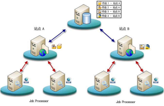

针对作业服务器的多个站点支持
作业服务器通过登录特定服务器并且仅处理与该服务器相关联的作业来支持多个站点环境。在下面的插图中,登录站点 B 的任一 Job Processor 将仅处理站点 B 中的作业。站点 A 中的 Job Processor 具有相同的情况。
