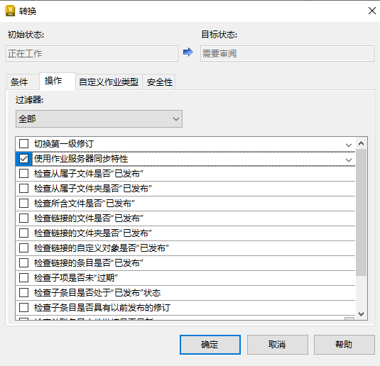

    “转换”对话框中包含四个选项:“条件”、“操作”、“自定义作业类型”和“安全性”。
  6. 选择“操作”选项卡。
  7. 在“可用的操作”列表中,选中“使用作业服务器同步特性并更新视图”的复选框。
    如果未列出此选项,请单击“使用作业服务器同步特性”的下拉箭头,然后从下拉列表中选择“使用作业服务器同步特性并更新视图”
    注: 从列表中选择此选项时并不会自动选中对应的复选框。还请确保选中该选项旁边的复选框。
