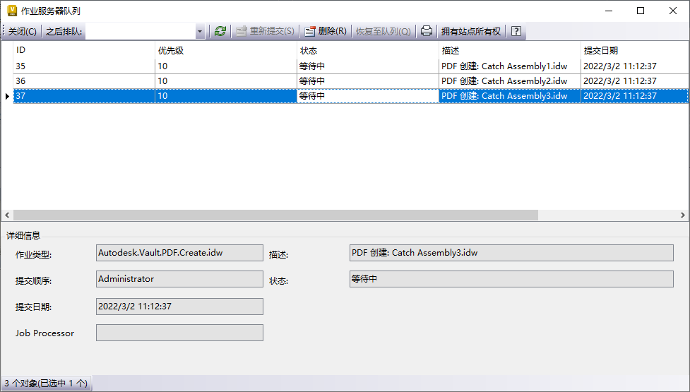

了解“作业服务器队列”对话框
“作业服务器队列”对话框允许您管理已排入队列等待发布的作业。在该对话框中,您可以手动打印作业,重新提交挂起的作业,查看单个作业详细信息和自定义作业队列信息的显示方式。
注: “作业服务器队列”对话框是无模式的。这表示您可以在该对话框处于打开状态时执行其他命令和操作。可以将其最小化或移开(如果需要)。
作业服务器队列详细信息
下表介绍了“作业服务器队列”对话框的详细信息。
详细信息
描述
作业类型
提交以进行处理的作业的类型。可视化作业显示为 Autodesk.Vault.DWF.Create,其中    是文件扩展名。
提交人
显示将作业提交至队列的用户的名称。
提交日期
显示作业提交至队列的日期和时间。
Job Processor
显示已从队列中接受作业以进行处理的计算机的名称。
描述
显示有关队列中的作业的更多信息。此字段还会显示“DWF 创建: 文件名”。
状态
显示作业的状态是“待定”、“正在处理”还是“错误”。
结果
仅当作业具有“错误”状态时,才会显示信息。
作业服务器命令
下表介绍了“作业服务器队列”对话框中的命令。
命令
描述
关闭
关闭“作业服务器队列”对话框。
之后排队
通过显示在指定日期和时间之后排队的前 1,000 个作业来过滤列表。
刷新
刷新队列。
重新提交
重新处理出错的作业。仅当作业处于“错误”状态时,才会启用此按钮。
移除
从队列中删除已提交作业。
恢复至队列
解除 Job Processor 对作业的保留。
打印
将当前队列网格打印至默认打印机。
拥有站点所有权
处理提交到该站点的作业。
当作业由 Vault Client 提交时,它将进入作业队列,并且只由连接到该站点的 Job Processor 处理。为避免跨多个站点传输文件,Job Processor 将不会处理提交到其他站点的作业。
转至文件夹
注: 在特定作业上单击鼠标右键可查看此选项。
在 Vault 中查找并亮显文件。
